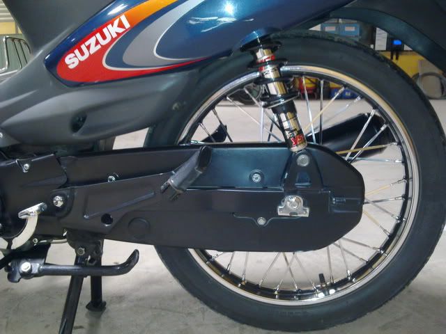

    GPMask:...Viva thì gắn Top Up 340 được . Muốn đẹp hơn phuộc zin thì nói chung phải thiết kế lại xe sau đó mới chọn phuộc cho phù hợp...
    Hình ảnh Viva gắn Top Up 340
